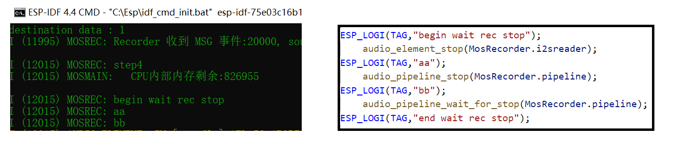

已解决:audio_element_set_input_timeout

ADF: I2S在slave模式下, pipeline无法stop问题
问题描述:
i2s在slave模式下使用时
此时如果没有接设备,那么 MCLK/BCLK/LRCK管脚将没有信号输入
然后调用 audio_pipeline_stop 没有问题
再调用 audio_pipeline_wait_for_stop 将会陷入无限等待
