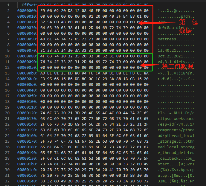

用最新的IDF V4.3.1,之前4.3.2也有同样的情况。在远程更新的时候,用我们服务器的文件地址http或者HTTPS,一直报错esp_ota_ops: OTA image has invalid magic byte (expected 0xE9, saw 0x4f)。但是,一直不停的尝试,大概10次会成功一次。这个问题很诡异,bin文件直接通过浏览器下载没有任何问题。然后切换成本地的用python的服务器测试,升级每次都可以成功的。这就很迷茫了。基本就是官方的OTA的例子,根本没几行,没有修改什么东西。

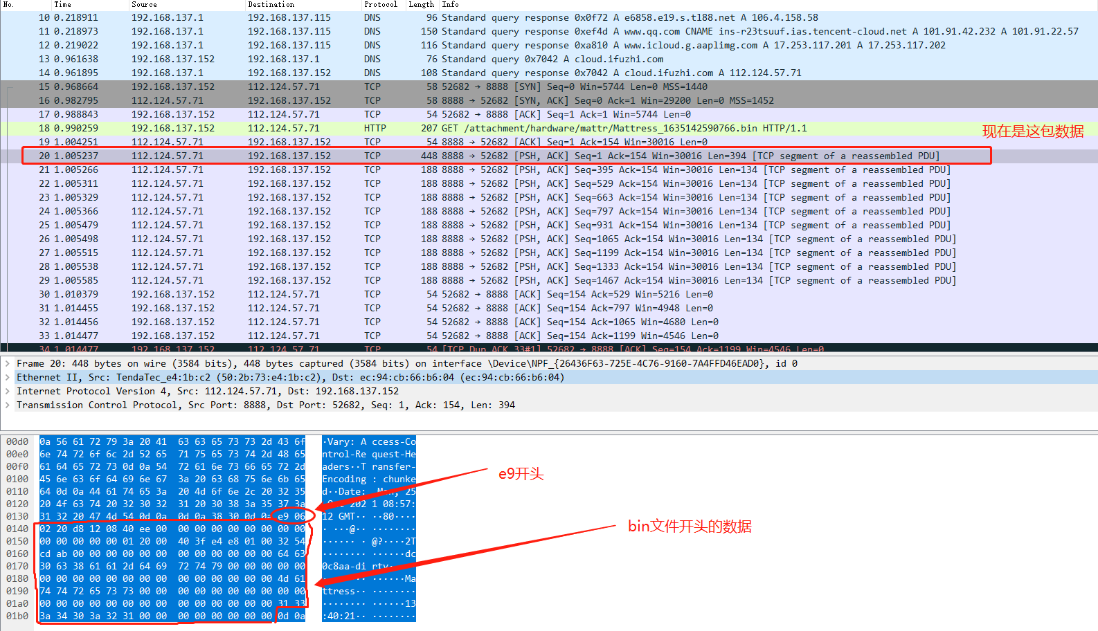

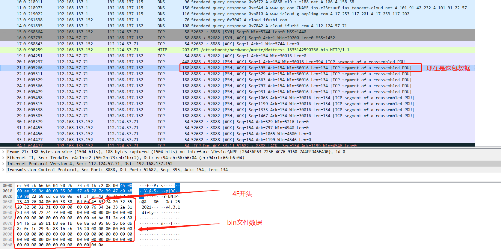

用Wireshark抓包,看到http内容传输了一些,然后esp32主动发送RST断开了连接,应该是判断了数据头不是0xE9.
第一包数据确定是E9开头的
第二包数据开头是4F
BIN文件的内容
所以很奇怪,数据明明就传输了,但是没有从第一包数据里去取数据,而是从第二包里取数据了,所以报了这个错误?怎么解决呢,去看源码 :shock:
2021.10.26
基本分析应该是丢掉了第一包里的数据,看了看源码,没太好下手。
进一步发现,公司服务器是chunked分段的方式,而demo用的python是Content-Type : application/octet-stream ,所以把公司服务器改成application/octet-stream 的形式,问题解决。先这样吧。
